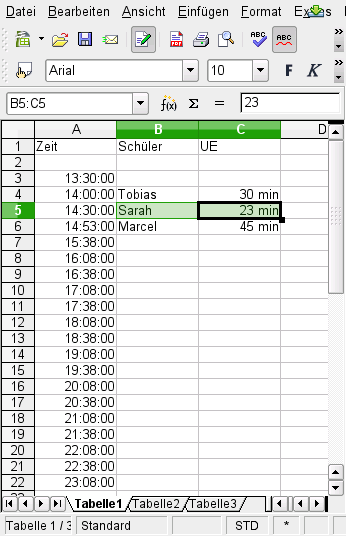

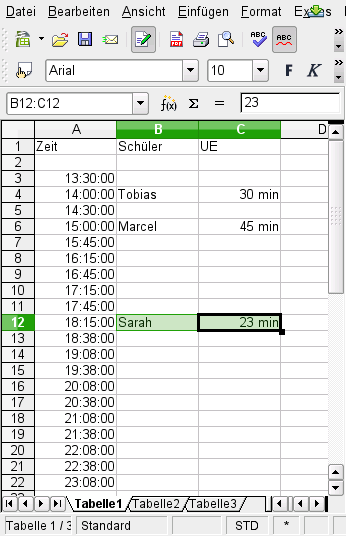

Ich weiss nicht was du da anstellst, hier mal zwei Snapshots vor und nach dem Verschieben von "Sarah"
Gruß Karo

Hmm, schwierig zu erklären.
Also prinzipiell sieht es bei mir genauso aus. Mein Problem ist aber folgendes:
Wenn ich im ersten Snapshot die freie Zeit 18.08Uhr sehe und die Schülerin dahin verschieben möchte, weil ich weiss dass sie "nur" 18.08-18.30 kommen kann, ich dann verschiebe und die Zeit auf 18.15-18.37Uhr wechselt ist das ein echtes Problem. D.h. die Zeit die ich vor dem Verschieben anpeile, sollte nach dem Verschieben noch erhalten bleiben, sich also nur die Folgezeiten anpassen.
