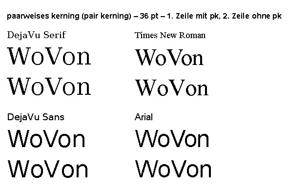

Re: OO Writer: Inhaltsverzeichnis Unsichtbar
Verfasst: Do, 01.10.2009 00:41
von franx
Ein aktuelles Beispiel
[OOo 3.1.1 / dejavu-fonts-ttf-2.29 / WinXP]
