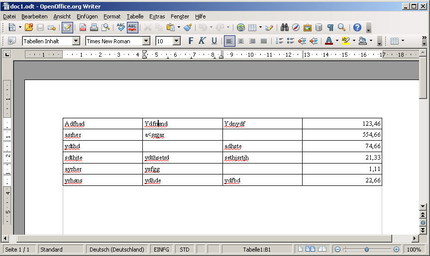

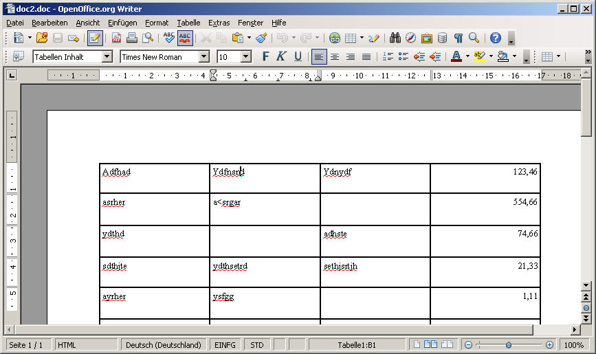

Das war auch meine Idee - ein Muster mit Writer erzeugen, als HTML speichern für neue Dokumente duplizieren, umbenennen und darin nur das ändern, was geändert werden muss. Leider scheitert selbst das schon an den "Basics". Writer schafft es tatsächlich nicht, eine von ihm selbst erzeugte Tabelle wieder korrekt anzuzeigen. Hier Screenshots vom Original und vom wiedereröffneten HTML-Dokument (allerdings als .doc benannt, damit es gleich in der richtigen Darstellung geöffnet wird):
Original, anschließend als HTML gespeichert
HTML-Datei, anschließend wieder in Writer geöffnet
Ich denke mittlerweile wirklich, es könnte sich um einen Bug im Writer handeln - Word schafft es, das HTML korrekt anzuzeigen und der Firefox auch. Vielleicht sollte ich das ganze als Fehler bei OpenOffice.org erfassen?

das liegt ganz einfach an der Formatvorlage für Tabelleninhalt. Die gibt für den Absatzabstand unten einen Wert vor. Wenn die Datei geladen wird, wird auf diese Absatzformatierung aktualisiert. Check das mal.
Mfg. Frank
Hallo Frank,
nein, das glaube ich eigentlich nicht. Wenn ich eine Datei im html-Format speichere, wird dabei doch keine Formatvorlage mitgespeichert. Und wenn ich die Datei schließlich wieder in Writer öffne, dann bekommt der doch alle Infos über die darin enthaltene Tabelle nur aus dieser Datei (genau wie der IE, Firefox oder auch MS Word).
Nein, ich gehe fest davon aus, dass es da ein Problem im Writer gibt.
Wie auch immer, ich habe die html-Versuche aufgegeben und erzeuge stattdessen eine RTF-Datei. Das ist vom Aufwand her auch nicht anders und funktioniert ganz ordentlich.
