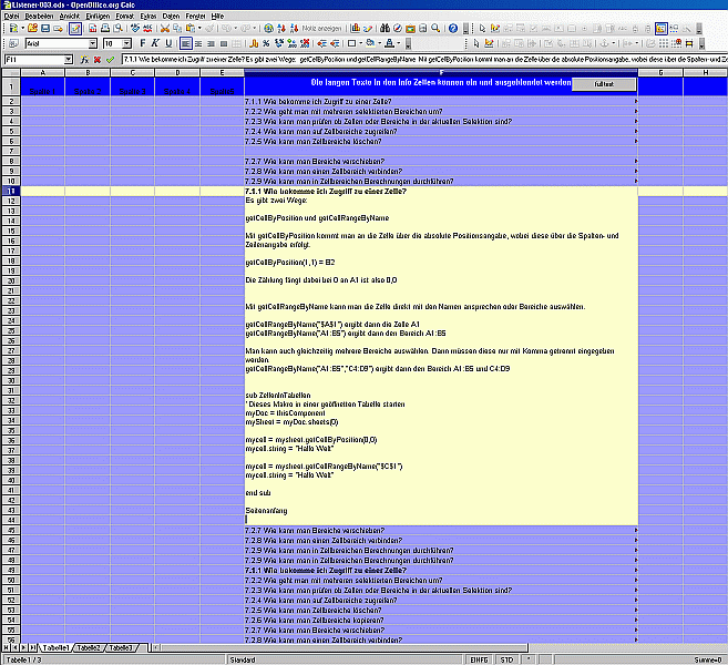

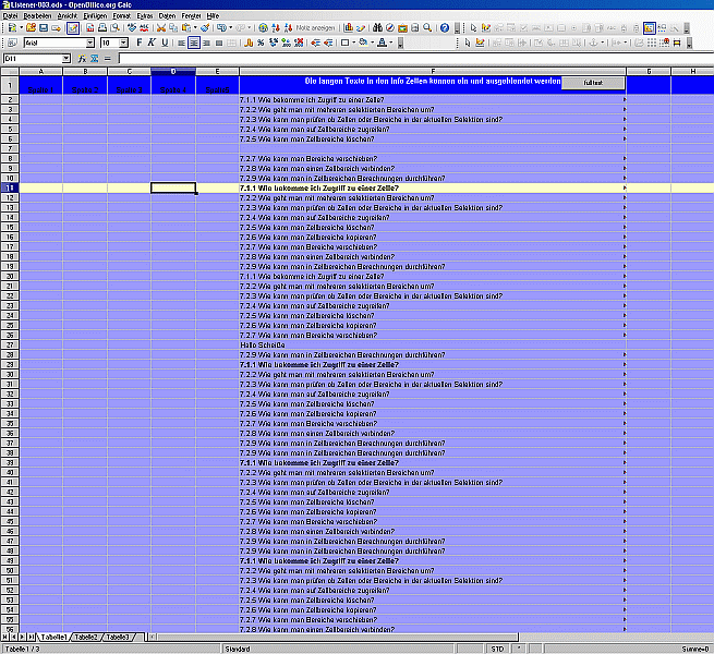

ich hänge mal zwei Bilder an die darstellen was ich in Calc erreichen möchte
1. ein ganz alter Wunsch von mir die Zeile in der der Cursor steht soll sich farblich evtl auch in der Höhe von den anderen unterescheiden
2. wenn der Cusor in eine bestimme Spalte gesetzt wird soll diese Zelle automatisch vergrößert werden so das der ganz Inhalt angezeigt wird.
Das würde mit F2 Edit optimal funktionieren weil die Zelle nach unten auf geklappt wird, alternativ auch die Zeilenhöhe ändern und wieder zurücksetzen.

		dispatcher = createUnoService("com.sun.star.frame.DispatchHelper")         '#
		dispatcher.executeDispatch(doc_frame, ".uno:SetInputMode", "", 0, Array()) '#
'''''''''''↑Ende der Aufzeichnug''''''''''''''''''''''''''''''''''''''''''''''''''''#
		lastcol = oSelection.CellAddress.Column
		lastrow = oSelection.CellAddress.row
	end if
end if
Gruß Karo
