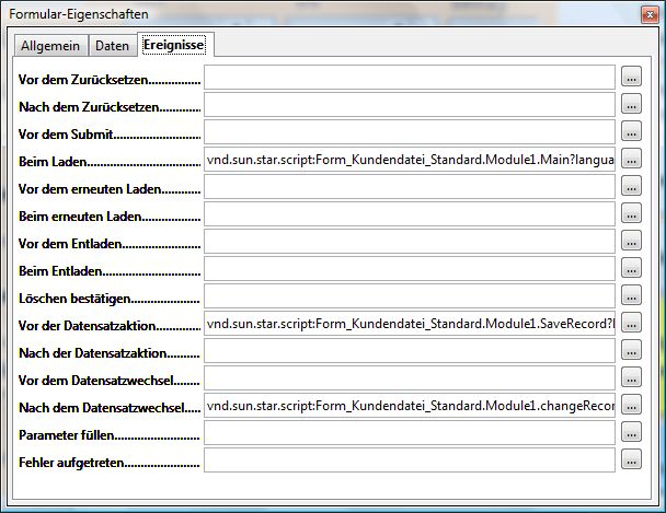

Mein (momentanes) Problem ist, daß ich im Rahmen eines Anmeldeprozesses eine USER-ID in eine Variable geschrieben hab, deren Inhalt ich nun bei jedem INSERT/UPDATE/DELETE in das USER-ID-Feld der jeweiligen Tabelle schreiben möchte (beim DELETE erfolgt natürlich zunächst ein UPDATE und dann erst das DELETE).
Ich kann meine Makros natürlich an die entsprechenden Formularereignisse (Löschen bestätigen & Vor der Datensatzaktion) hängen, aber ich find das reichlich nervig, da ich das für jedes Formular wiederholen muß - wenn es professioneller ginge, dann wär mir das lieber.

mmm, wie wäre es mit:
* schreibe den Benutzernamen (zusätzlich) in eine Datei
* setze Trigger ein, um den Inhalte dieser Datei als Spaltenwert zu setzen. Zum Lesen der Datei sollten Befehle existieren
Viel Erfolg!
(mein alternatives Vorgehen: keine Formulare verwenden! Ich benötigte bislang meist sehr einfache E/A-Dialoge, die ich mit BASIC erstellt und kontrolliert habe. Dort kannst Du dann "alles" programmieren, was Du möchtest. Einmal Routinen für Dialog, Kontrollfelder, DB-Zugriffe und Ereignisse programmiert... Historisch gewachsen, vielseitig und wiederverwendbar. YMMV)
