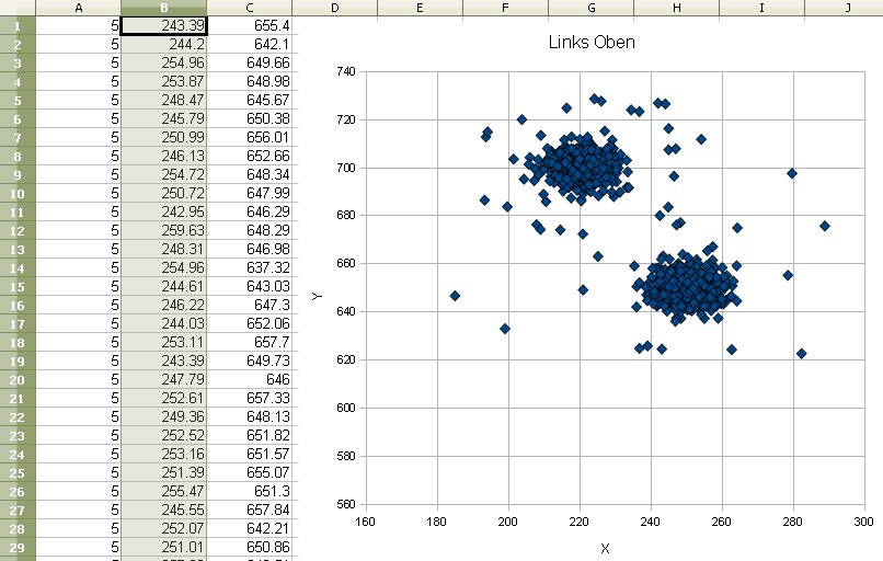

Beispiel, falls es unklar ist, was ich will
Die beiden Cluster ("Punktanhäufungen") sollen verschiedene Farben entsprechend jeweiliger Spaltenwerte in Spalte A haben.
Das eine ist z.B. Cluster 5 (siehe Spalte 1: 5). Die erste Spalte soll praktisch die Farbe sein!
Links sieht man einen kleinen Ausschnitt aus den Daten.
- Beispiel
- Bsp.jpg (84.49 KiB) 1200 mal betrachtet

Ich würde die Daten so strukturieren:
1 | 100.0 | 200.0
1 | 101.0 | 202.0
1 | 100.5 | 200.5
2 | 800.0 |_____| 500.0
2 | 801.0 |_____| 500.5
2 | 800.5 |_____| 500.2
usw.
Daraus ergeben sich dann automatisch unterschiedliche Farben
Bei grösseren Datenmengen sollte der Datenpilot bei der Umstrukturiereung helfen.
Gruß Karo

vielen Dank schonmal, das hilft mir wirklich sehr weiter!
Leider sind es echt riesige Datenmengen, und wenn ich das immer so mache, kostet es sehr viel Zeit...
Was ist denn ein/der Datenpilot?
Also, wenn irgendwer weiß, wie man das mit der "Spalte als Farbe" automatisieren kann und/oder es eine "Formel" dafür gibt...!?
MfG, Hartl

Hallo Hartl,
den Datenpilot erhältst du über Daten -> Datenpilot -> aufrufen.
Damit erreichst du das deine Tabelle passend umsortiert wird und du das Diagramm mit den verschiedenen Farben nur mit ein paar Klicks erstellen kannst.
Im Anhang mal ein Beispiel für deine Daten:
Die "kat", "x", "y" Felder musst du per drag & drop in die entsprechenden Felder schieben. Du erhältst hierbei gleichzeitig auch noch eine Summen Spalte und Zeile, die kannst du aber einfach ignorieren.
Das Diagramm musst du dann natürlich *neu* erstellen und zwar über den neuen Datenbereich vom Datenpilot. Am besten funktioniert erst markieren, dann Diagramm einfügen aufrufen.
hth
