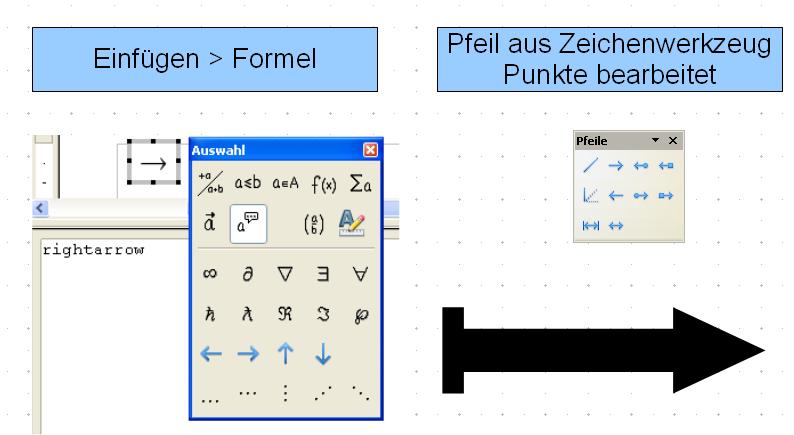

es gibt noch zwei andere Möglichkeiten:
  • Einfügen einer Formel; hier kann ich jedoch nicht erkennen, dass der Pfeilanfang deiner Vorstellung entspricht...
  • Pfeil in Draw bearbeiten, so dass der Pfeilanfang eine senkrechte Linie darstellt.
Falls man den Pfeil, so wie du ihn brauchst, doch mit dem Formelwerkzeug erzeugen kann, könnte eine Anfrage hier unter viewforum.php?f=6 (Formeleditor-Forum) noch etwas mehr erbringen...

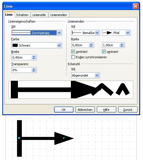

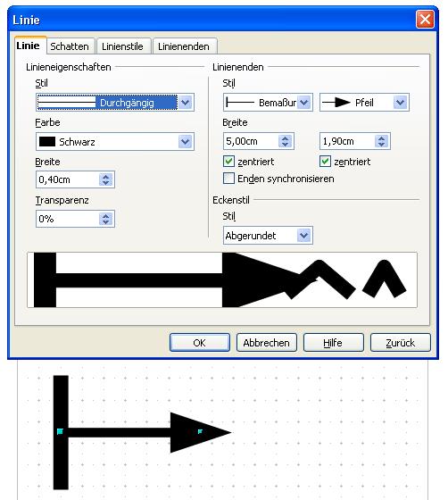

... hab ich noch vergessen:
Es ginge auch mit DRAW, Pfeilenden editieren: siehe Screenshot
