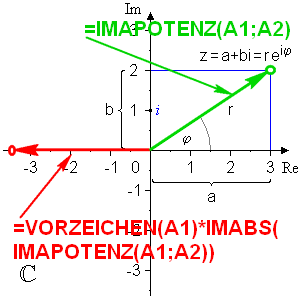

War noch so frei und hab die beiden Lösungen mal im imaginären Zahlenbereich (exemplarisch) aufgezeigt:
(Grüner und Roter Pfeil haben die gleiche Länge)
Die y-Achse ist die imaginäre, die x-Achse die reelle Achse - zwischen den Beiden wird quasi der imaginären Zahlenbereich aufgespannt.

Re: Bug in Potenz-Funktion?
Verfasst: So, 27.12.2009 17:08
von Karolus
Hallo Famo
Danke für die Info, jetzt kann ich zumindest nachvollziehen wie IMABS(0.893702966383181+0.259644713675295i) zu 0.93065 auflöst (schlichter Pythagoras)
