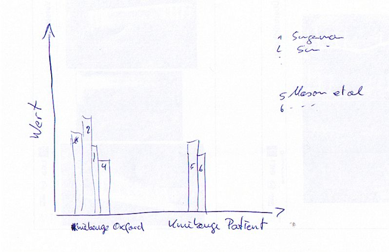

aber man kann verschiedene Kategorien in Matlab auch nur über einen WOrkaround mit Spacing BOxes darstellen ... dachte das würde mit OO einfacher gehen ;)
Re: Balkendiagramm und Ratlosigkeit
Verfasst: Do, 07.01.2010 00:09
von Fungo
Ich hab nochmal eine Skizze gemacht, die zu der Datei oben passt, ich glaube dann versteht man das. Passt das zu deinem VOrschlag mit der Hilfsspalte? Das müsstest du mir nochmal ein wenig ausführen :)

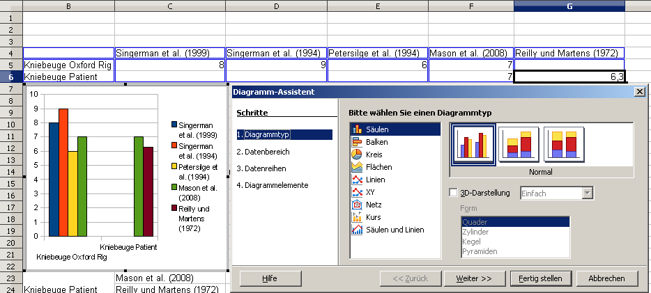

Fungo hat geschrieben:Ich hab nochmal eine Skizze gemacht, ...
Ah, warum nicht gleich so ...
Ordne deine Daten mal so um:
... markiere den Bereich und klicke dann auf Diagramm einfügen in der Toolbar, der erste Vorschlag ist der den du suchst (s.o.).
Hoffe das hilft.

Danke danke!
Da wäre ich nie drauf gekommen....
Aber das ich dann die Leerbereich durch die nicht ausgefüllten Zellen habe, kann ich nicht vermeiden oder?
