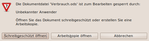

Öffne ich nun eine OOo-Datei vom NAS via NFS, so erhalte ich von OOo stets die folgende Meldung (siehe Screenshot unten):
Die Dokumentdatei '<Dateiname>' ist zum Bearbeiten gesperrt durch: Unbekannter Anwender

Was muss ich tun, um Dateien vom NAS richtig öffnen zu können?
