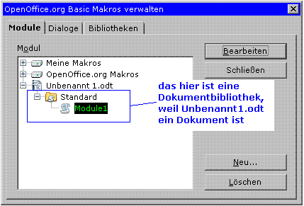

äxl hat geschrieben:Näh. Alles einmal angeklickt. Löschen bleibt aus.
http://funkyimg.com/viewer.php?img=/2/6 ... oard-1.jpg
Keine Ahnung was das sagen soll. In dieserf Abbildung ist nicht eine einzige Dokumentbibliothek zu sehen und nur bei Dokumentbibliotheken besteht die Möglichkeit das die benannte Meldung überhaupt kommt <Punkt>.

Die Meldung kommt ansich nur, wenn ein Modul vorhanden ist... auf Deinen Screenshots ist keines zu sehen... hast Du vllt. einen Dialog an/in der Datei?
