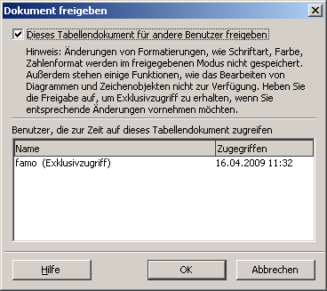

Stephan hat geschrieben: Ansonsten:
Deine Anforderung ist für gleichzeitigen Arbeiten natürlich nicht zu erfüllen, ...
das stimmt so nicht ganz, seit 3.? ist es möglich in Calc unter Extras-Dokument freigeben ... zu mehreren (zweit?) an einem Dokument zu arbeiten, aber mit Einschränkungen (s.u.).
Habe ich aber selbst noch nicht ausprobiert.
vg
famo
Re: Schreibschutz durch Kennwort
Verfasst: Mo, 22.02.2010 15:22
eigentlich schon, denn die FRage des Ausgangsposters bezog sich nicht darauf die gleiche DAtei von verschiedenen nUtzern mittels OOo zu bearbeiten, sondern die Datei soll so bearbeitet werden das ein NUtzer OOo benutzt und die anderen MS Excel (zumindest hatte ich es so verstanden).
Unter diesen Umständen muß also das was OOo für Parallelbearbeitung einer Datei in OOo selbst beherrscht (siehe DEin Sreenshot) als Makro nachgebildet werden das es für OOo und Excel parallel funktioniert und deshalb schrieb ich:
Letzteres müßte/könnte nötigenfalls per Makro implementiert werden.
Zusätzlich bin ich im Moment nicht soicher ob die Freigabe von Dateien (entsprechend DEiner Hinweise) nicht nur für *.ods funktioniert, weil das hier nicht genügen würde, denn es geht um *.xls.
