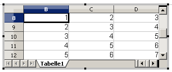

Hi, versuch mal die Tabelle im Bearbeitungsmodus (s. Bildschirmfoto u.) größer (nach links) zu ziehen.
- In diesen Modus größer ziehen
- tab.png (2.43 KiB) 2661 mal betrachtet
Manchmal geht es dann noch einen Tick weiter.
Ansonsten füge eine neu Spalte ganz links ein und setzt die Spaltenbreite ganz klein (~0,1cm) und stelle sicher das diese im Bearbeitungsmodus zu sehen ist, dann sollte die Umrandung der (jetzt) zweit linkesten Spalte auf alle Fälle zu sehen sein.

Hab ich schon versucht, hat aber nichts gebracht. Habe dann noch eine leere Spalte hinzugefügt ("Dummy"), so wie vorgeschlagen, dann ging's. Ist aber alles andere als ideal.
