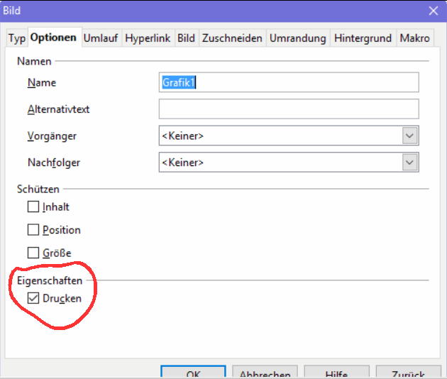

ich hab seit kurzem ein unerklärbares Problem mit OO. Wenn ich in ein Textdokument Grafiken (jpg) einbinde, werden diese einfach nicht gedruckt. Der Text drumrum aber schon. Der "Fehler" taucht auf sowohl bei Direktdruck über die Symbolleiste wie auch über Datei - drucken. Ebenso unerheblich ob ich beim Ausdruck die Grafik markiere und "Selektion drucken" oder das ganze Dokument drucken anklicke - kein Ausdruck. In der Seitenansicht wird die Grafik angezeigt, ebenso nach einem Export als pdf.
Natürlich ist unter den Eigenschaften der eingebundenen Grafik "drucken" mit Häkchen markiert!
2016-11-16 10_17_07-Unbenannt 1 - OpenOffice Writer.gif (49.56 KiB) 8315 mal betrachtet

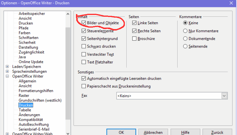

oder hier:
2016-11-16 10_19_50-Unbenannt 1 - OpenOffice Writer.gif (23.04 KiB) 8315 mal betrachtet
