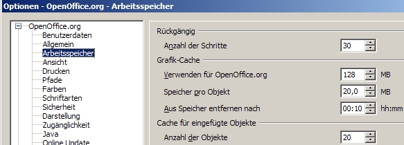

nun, eigentlich hatte ich ja auf ne ganz andere antwort gewartet (mit Daten meinte ich nicht Bilder), aber dennoch könnte ich dir einen Vorschlag machen. Schau dir einfach mal den Screenshot an, und vergleiche die dortigen Einstellungen mit deinen und korrigiere sie nötigenfalls.

Ich habe die entprechenden EInstellungen vorgenommen (wichen erheblich von meinen ab).
Leider ist das Problem nicht gelöst.
