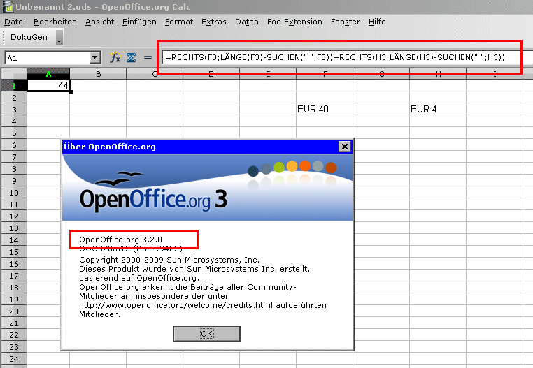

Hallo, seit der version 3.2.0 funktioniert die Funktion SUCHEN nicht mehr richtig mit Leerzeichen:
Feld F3: z.B. "EUR 40"
Feld H3: z.B. "EUR 4"
Funktion: =RECHTS(F3;LÄNGE(F3)-SUCHEN(" ";F3))+RECHTS(H3;LÄNGE(H3)-SUCHEN(" ";H3))
Macht was?: Löscht die beiden "EUR " anhand des leerzeichens weg und rechnet dann 40 - 4
Alternativen durchprobiert:
=RECHTS(F3;LÄNGE(F3)-SUCHEN("ZEICHEN(32)";F3))+RECHTS(H3;LÄNGE(H3)-SUCHEN("ZEICHEN(32)";H3))
=RECHTS(F3;LÄNGE(F3)-SUCHEN(ZEICHEN(32);F3))+RECHTS(H3;LÄNGE(H3)-SUCHEN(ZEICHEN(32);H3))
Geht alles nicht....ideen?

Argh....fuck ja....die addiert....net subtrahieren. Denkfehler von mir!
Aber trotzdem, das Dokument wurde unter 3.1.0 erstellt und unter 3.2.0 bringt es mir #WERT!
/EDIT: Ich habe die formel mal wie Stephan aufgestellt und es geht....C & P auf die entsprechende Stelle und es geht wieder....die gleiche Formel!!! Keine Ahnung was da los war...
/EDIT2: HALT! Zu früh gefreut. Hat doch nicht geklappt. Der hat Tabellenübergreifend kopiert. =_=" Ich krieg noch ne meise...
