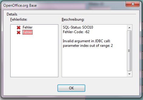

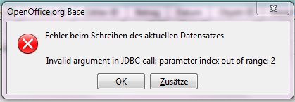

Der Fehler tritt auf, wenn eine Dateneingabe im Haupftformular erfolgt und ein Filter eingeschaltet ist.
Fehlermeldung
Fehlermeldung
Nähere Beschreibung:
Uli
