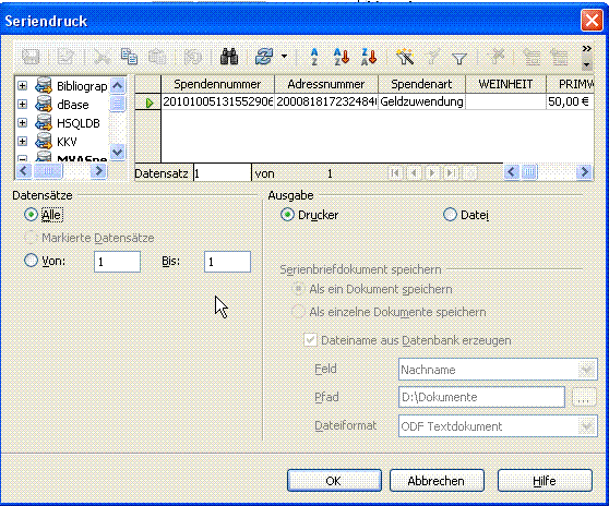

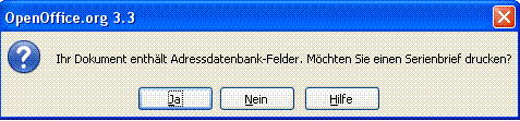

Ich denke, dass ich das schon richtig gelesen habe. Nur, dass der Seriendruck-Schalter auch nicht funktioniert erwähnst Du zum ersten mal.
Grundsätzlich ist der Seriendruck-Manager bei beiden Druckvorgängen derselbe nur, dass beim normalen Druckersymbol dieses Fenster
vorgeschaltet ist und beim Seriendruck-Schalter dieses Fenster
Beide vorgeschalteten Fenster münden in den Seriendruck-Manager
Wenn nun beides nicht funktioniert, kann das nur an Deinem Benutzerprofil liegen. Lasse dieses von OOo neu aufbauen, in dem Du
