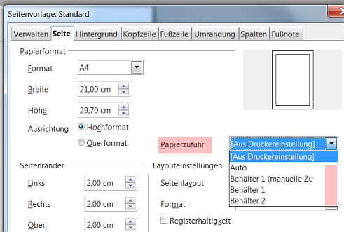

So, getestet - und habe das folgende Problem:
Ich sehe keine Möglichkeit, das entsprechende Druckerprofil in einer Seitenvorlage zu speichern.
Habe ich etwas übersehen?
Re: Kopien und Schächte
Verfasst: Do, 12.02.2015 16:41
von Rocko
Zollstocks_Office hat geschrieben:Ich sehe keine Möglichkeit, das entsprechende Druckerprofil in einer Seitenvorlage zu speichern.
- Druckbehälter.png (75.69 KiB) 4225 mal betrachtet
Verfasst: Fr, 13.02.2015 10:56
Nur - wie binde ich das nun in ein Makro ein?
Sub Main
With ThisComponent.getStyleFamilies.getByName("PageStyles")
.getByName(<Name der gewünschten SEitenvorlage>).PrinterPaperTray = <Name des Papierschachts>
End With
