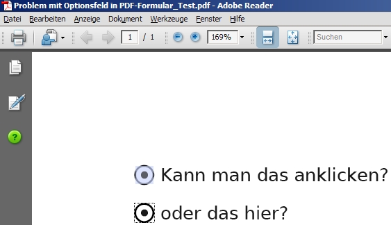

ich hab eine OO-Tabelle die ich als PDF-Datei exportiere. Dieser Tabelle möchte ich jetzt ein paar Formularfelder hinzufügen.
Ein Problem hab ich mit den Optionsfeldern. Diese werden zwar in der PDF-Datei angezeigt aber ich kann dort nichts auswählen. Wie muss man die Optionsfelder einstellen damit das funktioniert?

Bei mir funktioniert das nicht. Ich hab jetzt mal zwei Beispieldateien (.odt und .pdf) angehängt damit ihr seht was nicht passt. Könnt ihr in der PDF was auswählen? Wenn nein wisst ihr was an der odt falsch ist?
B.a.

bitas hat geschrieben:Deine PDF funktioniert bei mir aber auch nicht.
Hm, mit Foxit und Adobe Reader funktioniert es bei mir ohne Probleme.
Welchen Reader benutzt Du?

ich habe deine PDF im Acrobat-Reader geöffnet und konnte ohne Probleme die Felder anklicken
Auch die Beispieldatei von Jürgen funzt hier ohne Probleme. Also muss bei dir mit deinem PDF-Reader etwas nicht stimmen.

Ich hab gerade einen Windows-PC wieder fit gemacht, meine Datei damit getestet und da funktioniert alles ohne Probleme.
Dann hab ich die ganze Zeit an der falschen Stelle gesucht :-(

unter Linux mit Okular nachdem die Abfrage, ob "Formulare angezeigt " werden sollen bestätigt wurde, klappts auch mit dem Anklicken.
