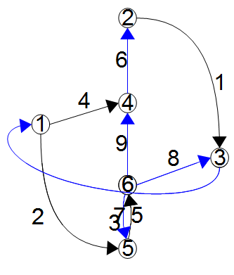

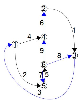

Mein Problem besteht nun darin, dass die Grafik (gruppierte Elemente) mittels Copy und Paste im Writer anders dargestellt werden und zwar muss ich manchmal bei Verwendung von Verbindern diese per Hand nachjustieren, damit die Grafik stimmig ist. Jedoch wird diese Formatierung nach einfügen im Writer nicht mitgenommen. Wenn ich dann im Writer die Gruppe Betrete und nach meinen Wünschen wieder bearbeitet, dann hält dies nur bis zum nächsten Öffnen, trotz speichern.
Im folgenden habe ich mal ein Beispiel:
Graph Draw.PNG (16.37 KiB) 1761 mal betrachtet
Graph Writer.PNG (15.51 KiB) 1761 mal betrachtet
wie man erkennen kann verschiebt es den unteren Kurvenverbinder.
Ich könnte zwar die Datei in Metafile umwandeln, aber dann kann ich Sie nur noch sehr eingeschränkt im Writer bearbeitet, was manchmal doch notwendig ist.
Gibt es eine andere Lösung? Damit die Grafik im Writer genauso wie im Draw aussieht und nicht die Formatierung verändert wird?

Fun is Live hat geschrieben:Ich könnte zwar die Datei in Metafile umwandeln, aber dann kann ich Sie nur noch sehr eingeschränkt im Writer bearbeitet, was manchmal doch notwendig ist.
das einzige, was mir dazu einfällt, wäre, die Grafik in einen Rahmen zu verpacken. Das wurde schon mehrmals, glaube ich, bei solchen Problemen vorgeschlagen.
Ansonsten ist die von dir angesprochende Lösung als GDI-Metafile schon meistens angebracht; vielleicht kannst du die Original-Zeichnungsdatei im selben Ordner aufbewahren, dann wäre der Aufwand nicht zu groß...

Was mir noch aufgefallen ist, dass selbst wenn ich die Gruppe in Draw kopiere und auch da wieder einfüge auf einem anderen Blatt, auch da das gleich passiert. Scheint also ein generelles Problem zu sein.

Hallo Fun is Live,
manchmal habe ich mit Verbindern auch ein erhebliches Theater; selbst nach Neuöffung des gleichen Dokumentes sind manche einfach verändert. Bisher habe ich mir bei den (Chaoten) damit geholfen, diese mit rechts anzuklicken und per Menü in Kurven umzuwandeln. Dann waren die Linien allerdings als Verbinder kaputt, sie behielten aber wenbigstens Lage und Form bei. Taugt so etwas für Deine Anwendung?
