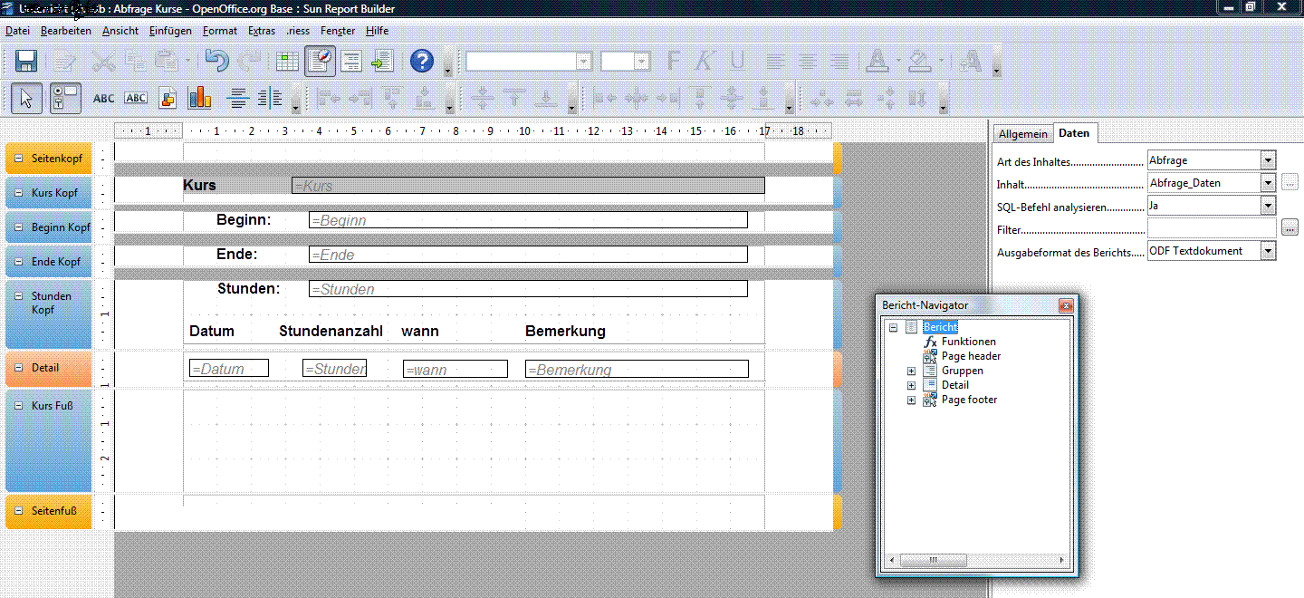

Meine Angaben bezogen sich darauf, dass die Daten in einer DB-Tabelle enthalten sind, und dann mit Hilfe des DB-Containers die Abfrage und der Bericht erzeugt werden.
Allerdings lässt die Abbildung vermuten, dass du ein Formular verwendest und dort versuchst die Eingaben zu bearbeiten, und gerade nicht in einen Bericht. Innerhalb des Sun Report Builder sieht es so aus:
- Unbenannt.gif (78.04 KiB) 3601 mal betrachtet
