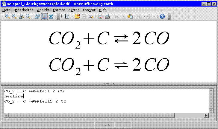

dkledi
Re: Gleichgewichtspfeil
Meine Idee wäre zunächst eine Schriftart zu installieren, die ein solches Symbol enthält und anschließend das Symbol in den Symbolkatalog aufzunehmen.
Sehe ich auch so, wobei unter Windows die sehr verbreitete Schriftart "Lucida Sans Unicode" ebenfalls Gleichgewichtspfeile enthält. Fertig sieht das z.B. so aus:
Die fertige Datei im Anhang funktioniert nur auf Windows-Systemen wo die Schriftart "Lucida Sans Unicode" vorhanden ist.
