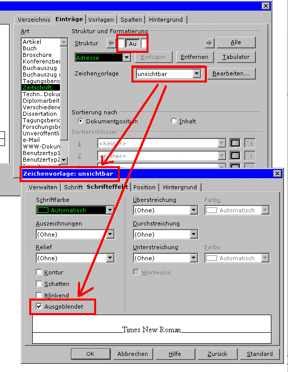

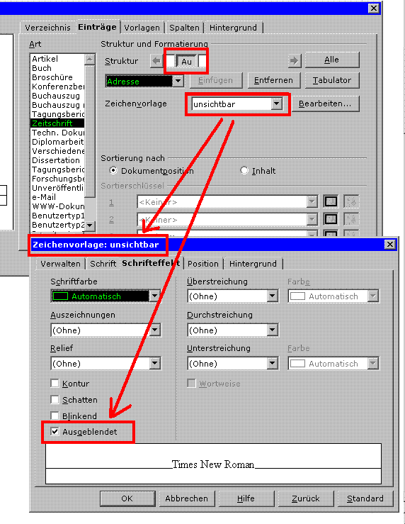

Das enthält aber alle Typen - sprich Bücher, www-dokumente usw. ich will aber ein Verzeichnis haben das nur jene Datensätze ausgibt die Als Bücher z.b. deklariert wurden.
dann mußt Du alle Einträge für Typen die nicht Bücher sind im Verzeichnis-Dialog Register "Einträge" entfernen. Da das dann dazu führt das Leerzeilen im Verzeichnis auftreten, was u.U. nicht erwünscht ist, ist es beispielsweise ein Weg für diese Einträge eine separate Absatzvorlage zuzuweisen (Register "Vorlagen") und dort eine sehr kleine SChriftgröße einzustellen. Da das, je nach Gestaltungswunsch, auch nicht ausreicht wäre es parallel oder alternativ möglich, bei den nicht erwünschten Eintragstypen doch jeweils einen Eintrag (z.B. Autorenname) einzutragen, jedoch dafür eine Zeichenvorlage zuzuweisen die das Attribut "ausgeblendet" besitzt.
- verzeichnis_und_zeichenvorlage.GIF (27.99 KiB) 208 mal betrachtet
