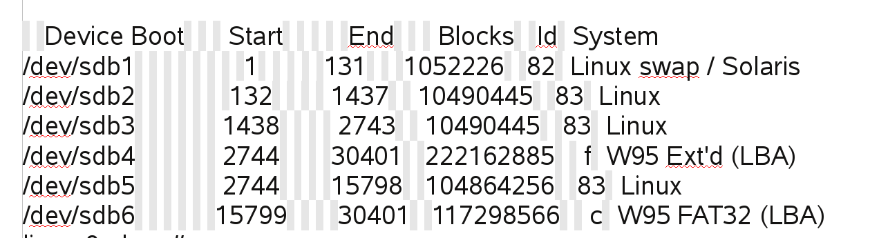

Verfasst: So, 30.05.2010 18:58
von Constructus
ein an sich nebensächliches Problem. Das Bildschirmfoto zeigt den Ausschnitt einer Writer- Textdatei, die aus einem Forum herauskopiert (und mit Einfügen: unformatierter Text) einkopiert wurde.
Steuerzeichen deuten darauf hin, daß es Leerzeichen sein können; aber immer im Wechsel hellgrau/ weiß angezeigt...? Eine Suche in Extras- Optionen ergab zunächst keine Möglichkeit, das Muster zu entfernen; auch markieren und Format: Standard brachte nichts.
Geschützte Leerzeichen? Den Bereich markieren, den Haken bei Ansicht: geschützte Leerzeichen entfernen ließ die grauen Balken verschwinden; aber wo kommen die Zeichen her? Ich hab die ganz bestimmt nicht eingegeben...
Weiß jemand mehr dazu?
Schönen Sonntag
Constructus

AndreasJBittner hat geschrieben: na, da wird wohl jemand etwas *ins* Forum kopiert haben - und Du dann eben auch.
s
Hallo Andreas,
zunächst ist das nicht nur bei einem Thread und in einem Forum so, sodann weiß der Künstler, daß er das selbst nicht so eingegeben hat... ;=))
Aber im Ernst, ich vermute mal, daß Writer aus dem HTML o. ä. des Forums ein Signal generiert, daß in Dutzende geschützte Leerzeichen umgesetzt wird. Mich interessiert, ob hier jemand das auch schon mal so gehabt hat, und ob es vielleicht eine Möglichkeit gibt, das von vornherein abzuschalten, ohne die Darstellung geschützter Leerzeichen abzuhaken.
Wie gesagt nichts schlimmes, aber so eine Textpassage sieht irgendwie seltsam aus.
Nette Grüße
Constructus
Re: Textmuster aus grauen Balken
Verfasst: Mo, 31.05.2010 10:43
von Karolus
Writer generiert die geschützten Leerzeichen nicht einfach so sondern übernimmt vmtl. genau die Zeichen aus dem Html,
wenn du nicht sinnloserweise ein Bildschirmfoto geliefert hättest statt einer Kopie in Code-tags, könnte man auch rausfinden welche das genau sind.
Gruß Karo
Verfasst: Mo, 31.05.2010 18:08
von Constructus
@ Rocko:
Es handelt sich also nicht um eine Formatierung.
Nein, eine Darstellungsart. Das habe ich aber erst bemerkt, als ich die Darstellung geschützter Leerzeichen nach min. 1 Stunde suchen durch abhaken aufheben konnte.
Wenn du die Markierung aber nicht sehen möchtest, schalte einfach Ansicht - Markierungen (Strg+F8) ab.
Das war aber vorher schon deaktiviert und ist es immer noch. Ich hab schon so einiges probiert, bevor ich hier nachgefragt habe... :)
Verfasst: Di, 01.06.2010 00:31
von balu
Hallo Constructus,
auch Du hast die Möglichkeit bei deiner Beispieldatei dir den Quelltext anzeigen zu lassen. Also die Writer Datei
-> Datei speichern unter
-> Dateityp: HTML-Dokument
Datei schließen.
Datei öffnen; und die eben erstellte HTML-Datei auswählen. Nicht jedoch über "Zuletzt benutzte Dokumente", weil nämlich dann ein wichtiges Symbol fehlt, und dass ist das für "HTML-Quelltext" anzeigen. Warum das dann fehlt weiß ich auch nicht.
Jetzt kannst Du dir den Quelltext anschauen, und grübeln was all der ganze Code zu bedeuten hat. Eine hilfreiche Seite in deutsch dafür wäre dann: http://de.selfhtml.org/
Karo sagte ja schon
Ich vermute das   die html Umschreibung für nonbrakespace ist.
und das bestätigt auch das Wikipedia.
Und wenns dich interessiert, findest Du bei SELFHTML noch weitere "Benannte Zeichen", so werden sie auch noch bezeichnet.
Wie man diese Felder im Writer abschalten kann, hat ja Rocko schon gesagt: Ansicht - Markierungen (Strg+F8)
Dadurch werden dir dann aber auch nicht mehr die Felder für die Feldbefehle angezeigt.
Mehr weiß ich jetzt auch nicht.
Verfasst: Di, 01.06.2010 09:54
von Karolus
...wie müßte der Befehl lauten, um die geschützten durch einfache ...
einfach ein 'graues Leerzeichen' kopieren und im Suchfeld einfügen, im Ersetzen-feld ein Leerzeichen eintippen und fertig.
Ansonsten hast du dem Wikiartikel bestimmt schon entnommen das dieses Zeichen den Dezimalcode 160 bzw den Hexadezimalcode 00A0 hat - im Suchfeld kann man die Zeichen auch Hexadezimal angeben in der Form: \x00A0
Gruß Karo
