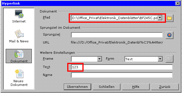

WEnn Du eine Hyperlink bei OOo auf diese WEise einfügen willst, lösche die Zahl in der Zelle und wähle dann Einfügen-Hyperlink und fülle, DEinem Beispiel gemäß den Dialog so aus:
