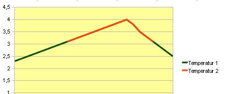

Hallo HerrBrand,
wie wäre es mit etwas tricksen
zweifarben linie.ods
(16.44 KiB) 116-mal heruntergeladen
edit
neue Version

Re: Datenreihe in Abhängikeit einfärben
Verfasst: Mo, 28.06.2010 16:28
von clag
Hi
Wunsch berücksichtigt :) hatte die falsch Datei hochgeladen
das Prinzip könnte man auch für weitere "Farbspiele" anwenden :D
wenn man noch mehr Spalten mit weiteren WENN Bedingungen dazu nimmt

EINE Datenreihe zu färben geht nicht... zwei schon. Hatte mir auch keine Ruhe gelassen... noch etwas gespielt-nicht einfach, aber möglich 8)

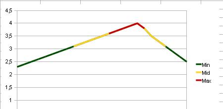

von clag
Hi
doch kannst du ohne Probleme, guckst du noch dies Beispiel
mit Grenzwerten, das könnten auch deine ermittelten Eckwerte sein :)
dreifarbenlinie.ods
(16.38 KiB) 132-mal heruntergeladen
Verfasst: Mo, 28.06.2010 17:12
von clag
Hi Komma4
meinst du mich ? wenn der Eckwert noch nicht ermittelt ist, natürlich nicht,
aber dann gibt es ja auch noch keinen Grund zur anders Einfärbung....
aber mit irgend einer Formel muss der Eckwert errechnet oder auch manuell in eine Zelle eingefügt werden
und dann gibt es den Bezugswert = Eckwert1 :)
oder nicht ?
