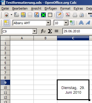

Was passiert denn wenn du die Spalte schmäler machst? - im deinem Screenshot passt das ja locker zweizeilig rein.
Gruß Karo
Re: Formatierungsproblem seit neuer Version
Verfasst: Di, 29.06.2010 11:41
von balu
Hallo Karo,
in meinem ersten Beitrag ist der screeni mit einer Spalternbreite von 3,05 cm zu sehen
Wenn ich jetzt einen doppelklick auf den Spaltenrand mache, dann sieht es so aus. (Spaltenbreite 2,27 cm)
Und ja, bei dieser Spaltenbreite kann man den Text locker in 2 Zeilen aufteilen.
Und wenn ich Spaltenbreite von Hand auf 1.64 cm einstelle, dann so.
Nehme ich jetzt aber den Zeilenumbruch raus, dann sind nur drei Rauten (###) zu sehen, bei der letzt genannten Spalteneinstellung.
