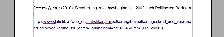

ich möchte in folgendem Beispiel (siehe Anhang) den URL um eine Zeile nach oben rücken (mit entsprechenden Umbruch). Leider waren meine Versuche bisher erfolglos. Hilfe nehme ich daher dankend an.

Füge nach In: ein (oder mehrere) geschützte/s Leerzeichen ein [Strg+Hochstell+Leer].

gibt es noch eine einfachere möglichkeit? bei diesem beispiel (anhang) muss ich z.B. schon 5 geschützte leerzeichen einfügen um das gewünschte ergebnis zu erhalten. bei anderen sind es über 20 (!).

eine wenig feine, oft aber mögliche Lösung: anderen Schrifttyp (Arial Narrow o. ä.) und/ oder andere Schriftgröße für den Link testen.
Links werden von der Silbentrennung oft seltsam behandelt...

Muß denn die komplette URL im Text stehen? Oder wäre es denkbar, im Fließtext nur den Seitennamen zu nennen, ihn mit einer Fußnote zu versehen und die URL in die Fußnote zu setzen?

du kannst doch am Ende deiner Arbeit mit dem Suchen&Ersetzen-Dialog die geschützten Leerzeichen schnell einfügen.
Der Hintergrund fürs Einfügen dieses Zeichens ist doch, dass damit aus mehreren Worten ein zusammenhängendes "Wort" entsteht, das dann anders getrennt wird innerhalb einer Zeile. Du musst dem Writer mitteilen, dass er das tun soll. Ich kenne sonst keine andere Möglichkeit und offenbar das Forum auch nicht. Wenn du deine Arbeit schriftlich abgibst, dann könntest du doch auch einfach innerhalb einer zitierten URL ein Leerzeichen einfügen und gut ist. Der Link wird dadurch natürlich unbrauchbar; aber wenn es nachgeprüft werden sollte, müsste eben abgetippt werden und die ensprechenden Leute sollten schon wissen, dass innerhalb einer Internet-Adresse kein Leerzeichen vorhanden sein sollte, oder?!
