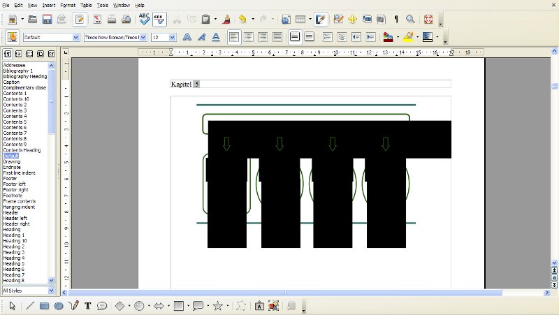

Ich habe für meine Diplomarbeit einige Abbildungen mit Inkscape erzeugt. Diese möchte ich im Vektorformat (bevorzugt SVG) in OO Writer importieren. Ein Bitmap Format möchte ich nicht verwenden, damit der Text in den Abbildungen auch als solcher erhalten bleibt. Der SVG Importfilter scheint jedoch nicht zu funktionieren. Über Einfügen/Bild/Aus Datei... scheinen keine SVG Dateien auf.

SVG Dateien in Go-OO einfügen funktioniert zwar, allerdings kommt es dabei (in meinem Fall) zu massiven Darstellungsproblemen.
