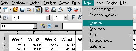

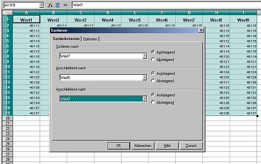

Hi Kane Calc
das sollte die Standard Sortierfunktion von Calc bewältigen können
markiere den gesamten Bereich den du sortieren möchtest also auch den Bereich in SpalteA und B usw
oder
wenn es ein konsistenter Datenbereich ohne Leerzeilen oder Leerspalten ist,
erkennt Calc den Bereich automatisch wenn die fokussierte sich Zelle darin befindet
Menü > Daten > Sortieren_Sortierkriterien_Sortieren nach_
1.>Spalte_F;
2.>Spalte_G;
3.>Spalte_B
hast du Spaltenköpfe kannst du in den Sortieren_Optionen dies noch einstellen
ok und fertig :D

→Daten→Sortieren→
[Spalte F]
anschliessend
[Spalte G)
anschliessend
[Spalte B]
Gruß Karo

Wenn ich eine Spalte angeklickt habe ....
Du sollst auch nicht eine Spalte auswählen, sondern entweder :
-explizit den ganzen zu sortierenden Zellbereich
oder enfacher
- irgendeine Zelle im Bereich nur anklicken !
im letzten Fall "sucht" sich Calc automatisch den angrenzenden durchgängig ausgefüllten Bereich.
Gruß Karo

Re: Zeilen sortieren
Verfasst: Sa, 10.07.2010 11:25
von clag
Hallo Kane Calc
wenn du wie zuerst beschrieben den gesamten Bereich der sortiert werden soll markierst
(erste Zelle anwählen und dann mit gedrückter linker Maustaste über den Bereich ziehen)
dann funktioniert die Calc Sortierfunktion auch über LeerSpalten hinweg !
