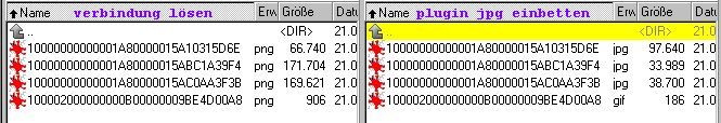

ein Versuch
jpg 100%
jpg 70%
jpg50%
zum ansehen
Re: Bilder in der *.odt ablegen (geklärt)
Verfasst: Mi, 21.07.2010 13:51
von clag
So das mit der Unschärfe nehm ich zurück, es muss an meinen Augen gelegen haben
das auf blähen der PNGs ist aber interessant zu beobachten
wobei das beste JPG 100% noch etwas reduziert wird und das mieseste JPG 50% sich im Volumen vervierfacht ?
da kann man nur festellen das plugin ist eine Komfortable Lösung
und wenn man es noch mit nur einer Zeile im Makro aufrufen kann ist alles perfekt !

Danke für Deine Mühe, aber anscheinend hat es schon wieder ein Missverständnis gegeben.
Wie sich höhere Kompression auf Bilder im jpg-Format auswirkt ist mir klar. Ich kann aber beim Anwenden der Erweiterung keinen solchen Effekt feststellen, Du anscheinend schon ("dieses plug in macht schon das was ich möchte, komprimiert die Bilder aber sehr stark und in Vollansicht sieht etwas matschig aus. "). Auch sind die Bilder (auf der Webseite und in der entpackten odf-Datei) exakt gleich groß, weshalb ich annehme - aber nicht weiß - dass keine weitere Kompression stattfindet.
Wenn ich Dein "bild-einfügetest-100.jpg" im Writer als Verknüpfung einfüge, mit der Erweiterung einbette, das Dokument speichere, das Bild anschließend aus der odt extrahiere und in GIMP mit Deinem Original vergleiche (beide Bilder als zwei Ebenen in ein Bild, Ebenenmodus "Unterschied"), dann kann ich nach wie vor keinen Unterschied feststellen.
Irgendeiner von uns beiden muss wohl seine Brille putzen ;)
Verfasst: Mi, 21.07.2010 14:06
von hvb
Hallo clag,
1. Den Aufruf der Erweiterung aus einem eigenen Makro habe ich noch nicht probiert und werde ich auch vor morgen kaum schaffen. Bluads Arwad - wie wir hier im tiefen Süden sagen.
2. Den Größenunterschied kann man relativ einfach erklären: Stell Dir ein Bild mit weißem Hintergrund und einem schwarzen Strich vor (lediglich zwei Farben): hier sollte png die kleinere Datei liefern als jpg/100%. Komprimierst Du die Datei mit z.B. jpg/50%, dann entstehen verfahrensbedingt sogenannte Artefakte (Du bezeichnest sie als "matschig") um den schwarzen Strich - hier Pixel in verschiedenen Grautönen. jpg-Kompression ist also im Gegensatz zur Kompression, die in png verwendet wird, verlustbehaftet. Wandelst Du die "schlechte" jpg/50% Datei wieder in ein png um, so beinhaltet das Bild nicht mehr nur zwei, sondern mehrere Farben (weiß, schwarz, diverse Grautöne) - und das wirkt sich eben auf die png-Dateigröße aus.
Martin
