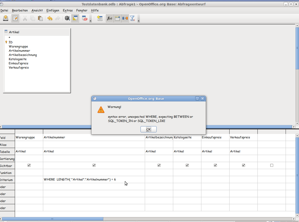

EDIT:
Ok. Also unter Ubuntu 10.04 OO 3.2 kennt er das Where nicht ??? Probiere ich mal unter Windows morgen bei der Arbeit.

Schalte mal um auf SQL-Ansicht...
bei mir in der Design-Ansicht steht in der letzten Spalte LENGTH( "Tabelle1"."ArtNr") - nix mit Kriterium und WHERE

Das hat geholfen. Ich muß den Befehl im reiner SQL Sprache eingeben dann funktioniert es auch. OpenOffice zeigt
auch farblich (grün) an daß er die Funktion kennt. Ich habe es etwas anders angegeben aber es funktioniert.
SELECT "Artikelnummer", "Warengruppe", "Artikelbezeichnung", "Katalogseite", "Einkaufspreis", "Verkaufspreis" FROM "Artikel" WHERE LENGTH( "Artikelnummer" ) = 6
