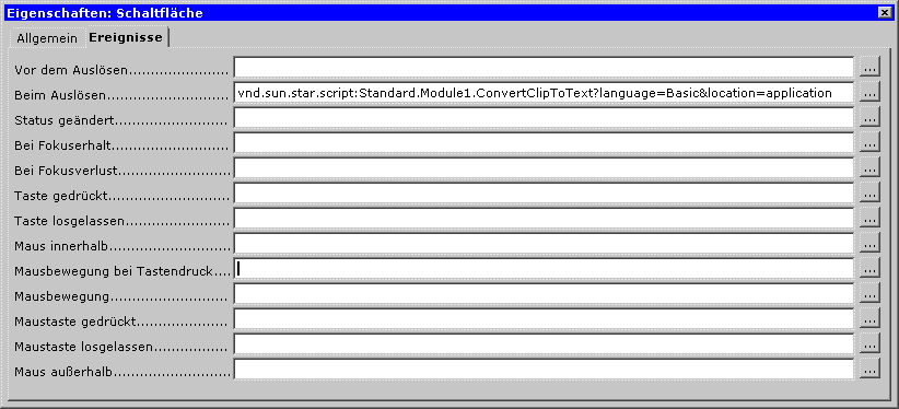

Hier http://api.openoffice.org/docs/common/r ... utton.html steht "command string", aber wie ist dieser aufgebaut ?
mutmaßlich ist dieser Command String identisch mit demjenigen der bei manueller Zuweisung verwendet wird und im Eigenschaftsdialog des Buttons im Register Ereignisse ablesbar ist.

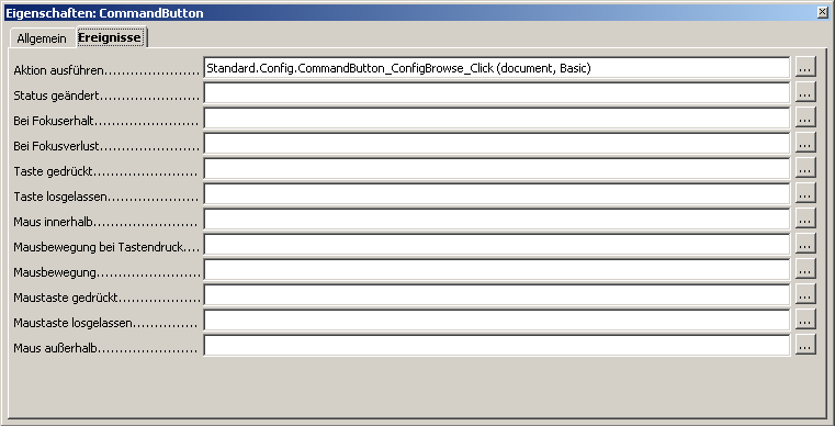

von mike0815
        oDlg.getControl("CommandButton1").setActionCommand("Standard.Config.CommandButton1_Click (document, Basic)")
Danke, aber funktioniert leider auch nicht :(

und was? DEine Codezeile enthält nichts was mich an einen Commandeintrag, im Sinne des von mir Genannten, erinnern würde, übliche Einträge sehen bei mir jedenfalls so aus:
