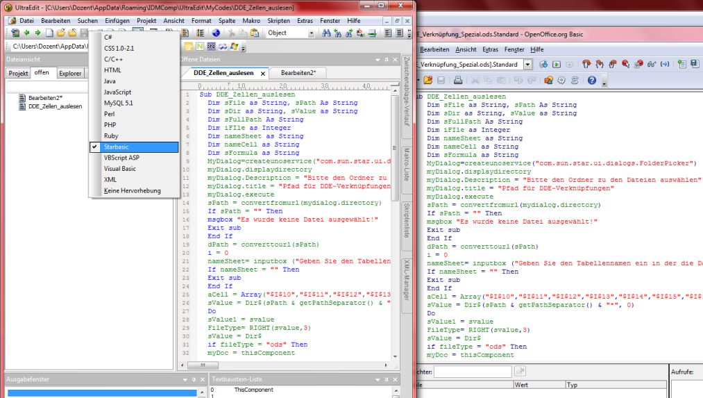

Hallo Leutz,
der OOo Basic Editor ist nicht sehr komfortabel deshalb möchte ich gern meinen geliebten UltraEdit dafür einsetzen
leider gibt es für das OOo Basic scheinbar keine direkte "Wordlist" für die Steuerung der Syntaxhervorhebung
mit welcher anderen Programmiersprache ist OOo Basic vergleichbar von denen die hier zur Verfügung stehen?
oder am ähnlichsten damit man eine Basis zum abändern hat ?

Hi Clag,
clag hat geschrieben:leider gibt es für das OOo Basic scheinbar keine direkte "Wordlist" für die Steuerung der Syntaxhervorhebung
Das stimmt nicht ganz. Schau Dir mal die Extension "MacroFormatterADP_2_4_4.oxt" von Andrew D. Pitonyak an.
Dort findest Du in der "Sub FMT_InitTokensBasic(sTokens())" eine entsprechende Wordlist.
Wie Du sicherlich schon weist, kannst Du Dir in UE ein eigenes Wordfile z.B. "starbasic.uew" erstellen und einbinden.
Das Ergebnis sieht im Vergleich zur OO.o-IDE dann wie folgt aus:
Viel Erfolg.
Jürgen
