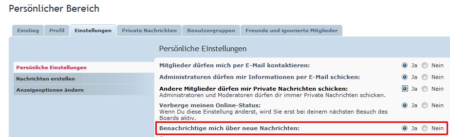

sven-my hat geschrieben:(Frage an die Betreiber dieses Forums : ließe es sich nicht umgekehrt machen ? anklicken wenn keine Benachrichtigung gewünscht?)
Ohne Worte.
Re: summewenn(...) ?
Verfasst: Do, 02.09.2010 23:07
von sven-my
Hallo turtle47,
bis auf den online-Status sieht es bei mir genauso aus. - gerade kontrolliert
Ich mußte, nachdem ich die Antwort von Karo gelesen hatte, bei meiner darauf folgenden Antwort erst die Benachrichtigung anklicken.
gruß
sven-my

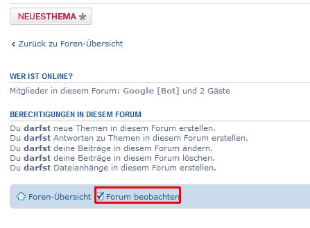

ist vielleicht im Bereich Calc unten das Hakerl aus?
Verfasst: Do, 02.09.2010 23:39
von sven-my
Hallo turtle47,
sieht bei mir genauso aus.
gruß
sven-my
