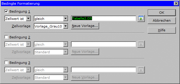

Vorgehen:
-lege eine Zellvorlage an die die gewünschte 10%-Grau-Formatierung enthält
-markiere Zelle D5 in Tabelle 1 und stelle unter Format-Bedingte Formatierung Folgendes ein:
wobei "Vorlage_Grau10" die neu angelegte Zellvorlage ist.
-bestätige die bedingte Formatierung mit KLick auf OK
-markiere die ZElle D5 und kopiere sie
-markiere D5:Q13 und wähle Bearbeiten-Inhalte einfügen und aktiviere dort NUR "Formate" und ggf. "Addieren" (letzteres teste mal ich bin nicht ganz sicher) und bestätige, wodurch die bedingte Formatierung auf alle gewünschten Zellen übertragen wird

dann aber nur weil ich Dein Anliegen nicht verstehe und diese Möglichkeit erwähnte ich ja quasi schon vorbeugend mit der Floskel
ansonsten müßtest Du es konkretisieren
Welche Funktion soll hier Zelle D5 auf Tabellenblatt 1 haben ??
na den gewünschten Vergleich herzustellen.
