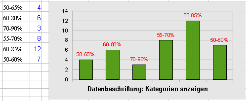

Moin indika,
bin mir nicht ganz sicher dich richtig verstanden zu haben,
wolltest du so etwas erreichen ?
hierfür habe ich im Diagramm > Datenreihe > Beschriftung_[Kategorie]+[darüber] ausgewählt

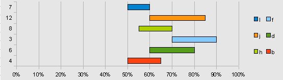

... leider nicht, trotzdem danke. Aber dein Bsp. hat mir gezeigt, wie ich meine Frage präziser stellen kann: also x-Achse von 0-100% skalieren (kein Problem), dann die Werte auf der y-Achse in der jeweiligen Prozentbreite darüber als Querstriche darstellen (da habe ich mein Problem).

Dann musst du die Daten etwa so anordnen:
0
5
10
15
20
25
30
35
40
45
50	4	 	 	 	 	7
55	4	 	 	8	 	7
60	4	6	 	8	12	7
65	4	6	 	8	12
70	 	6	3	8	12
75	 	6	3	 	12
80	 	6	3	 	12
85	 	 	3	 	12
90	 	 	3
95
100
Daraus erstellst du dann ein Liniendiagramm mit [x]erster Spalte als Beschriftung
oder
ein xy_Diagramm ohne [ ]erste Spalte als Beschriftung
Gruß Karo

Hallo Karo,
gerade mal getestet: so soll es aussehen. Danke!
P.S. Ich habe gerade mal 20 Meßwerte, dann kann man das manuell so machen. Bei mehreren 100 wäre das aber zu mühsam.

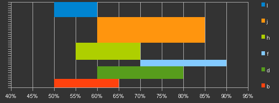

Hallo indika,
ich ab es immer noch nicht wirklich verstanden aber trotzdem etwas probiert
so
oder so
oder wie ?
edit:
moin Karolus da warst du wohl wieder schneller :lol:
edit 2
wenn ich mir jetzt deinen umgesetzten Vorschlag ansehe, tjaa,
an so eine Darstellung hatte ich gar nicht gedacht bzw heraus gelesen....

Hallo Clag,
so wie du das im diagramm-x0.png realisiert hast, war das gemeint. Hast du dafür einen einfacheren Weg gefunden als Karo?
Könntest du dein Bsp. mal zum Download reinstellen? Danke und Gruß,
I.
Sorry, aber Zusatzfrage: jetzt habe ich viele Linien in unterschiedlicher Farbe. Möchte sie alle schwarz, finde aber keinen Weg, alle Linien (Datenreihen) im Diagramm zu markieren. Idee?
Re: Intervalle auf x-Achse ?
Verfasst: Sa, 02.10.2010 10:36
von clag
Hi indika,
wenn du es gebrauchen kannst gern
Diagramm_Versuche_indika.ods
(50.21 KiB) 43-mal heruntergeladen
das Prinzip ist das gleiche wie hier und auch wie dortbeschrieben erstellt
der erste angezeigte Wert wir durch formatieren der entsprechenden Datenreihe auf "keine Farbe" "keine Linie" unsichtbar gemacht, danach bekommt man die Datenreihen nicht mehr zu fassen, also sollte man das als letztes tun wenn alles andere passt.
Der Legendeneintrag wird "unsichtbar" durch ein Leerzeichen in den Zellen.

Siehe Anhang:
Werte_über_Intervall.ods
(16.46 KiB) 52-mal heruntergeladen
Gruß Karo
