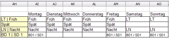

Doch zuvor habe ich eine kleine Extratabelle angelegt, in der die Dienste passend zu den Wochentagen stehen. Das sieht so aus.
Zu finden in dem Bereich AH2:AO6.
Nun habe ich in den Zeilen 3, 8, 11 und 18 folgende Formel eingesetzt.
=WVERWEIS(TEXT(B$2;"nnn");SchichtDienst;2;0)

Ferner habe ich die Formeln in den Zeilen 1 und 2 auch noch etwas vereinfacht (abgeändert).
So, das müsste es jetzt erst mal gewesen sein. Ich hoffe Du kommst so weit zurecht :).
