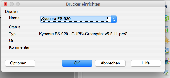

Hallo und sechs Jahre später habe ich mit der aktuellesten Version das gleiche Problem und ihm ist mit dem Ansicht - Master-Notizenmaster nicht beizukommen. In welchem Fenster hat man da (vor 6 Jahren!!) das Format ändern können? Außerdem ein anderes Problem: Ich komme nicht in die druckereigenen Einstellungen rein.Da kann man ja normalerweise das Format umstellen.
Danke für Ideen und Hilfen!
artakter - (Mac OSX- El Capitan)

Hier die Lösung über die Notizenmasteransicht. (Wohl wie vor 8 Jahren. Das scheint ein weiter übernommenes Grundeinstellungsproblem von Open Office zu sein - evtl nur in der Macversion?)
In der Notizenmaster Ansicht über rechten Mausklick Menüfenster öffnen. Auf "Folie" gehen, Auf "Seite einrichten" gehen. Hier muss von benutzerdefiniert auf A4 und dann Hochformat gestellt werden. Fertig
