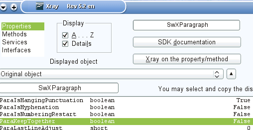

xray ocursor liefert unter anderem .ParaKeepTogether ...die selbstständige Benutzung dieses Werkzeugs scheint dir immer noch sehr schwer zu fallen!
Damit das auch Sinn hat, solltest du besser gleich diesen Absätzen alle die gleiche Absatzvorlage zuweisen, und in der Absatzvorlage .ParaKeepTogether = True setzen.
Gruß Karo

Re: mehrere Absätze zusammen halten
Verfasst: Mo, 18.10.2010 14:16
von Karolus
Sowohl der Viewcursor als auch ein Textcursor (sofern sie sich gerade in einem Textabsatz aufhalten), auch ein: thiscomponent.text.createEnumeration.nextelement und nicht zuletzt natürlich thiscomponent.StyleFamilies.getbyname("ParagraphStyles").getbyname("irgendeiner") hat die Property:
Der rot markierte Text sollte deine Frage zu Satz zwei beantworten.
Gruß Karo
