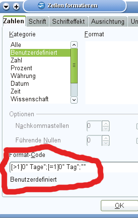

Gib mal den Formatcode ein unter: → Rechtsklick → Zellen Formatieren → "Zahlen" ..unten links ..
Gruß Karo
Re: format benutzerdefiniert einzahl und mehrzahl
Verfasst: Fr, 29.10.2010 13:19
von fifty
Ja, so hab ich das gemacht. Aber irgendwie funzt das nicht.
Normalerweise sollte das neue Format doch nach Bestätigung auf dem grünen Häckchen,
dort oben im Fenster "Format" gespeichert werden, oder.? Tut es aber nicht. Ist die Formel ungültig, oder falsch.?
Oder wo ist hier der Fehler.?
Gruß fifty

Hallo paljass,
Im Formatcode arbeitet man nicht mit Formeln, sondern nur mit Codes.
Das wuste ich nicht.
Danke euch beiden vielmals...

Ist es denn so schwer - du musst doch nur noch per copy und paste aus meiner ersten Antwort folgendes tun:
Gruß Karo
