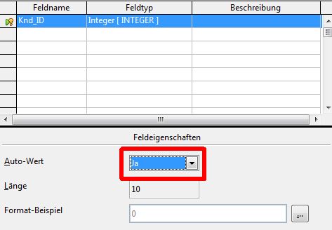

nehme dafür einfach die "Autowert" Funktion. :D
Viel Erfolg.

An die Möglichkeit die Funktion "Autowert" zu nutzen habe ich auch schon gedacht.
Ich hatte das allerdings wieder verworfen, weil ich die Lösung ein Feld per Makro zu füllen auch noch an anderer Stelle benötige.
Dort geht es dann um einen zusammengesetzten Wert aus Buchstabenkombinationen und Zahlenwerten.
Die ersten gedanklichen Schritte zur Lösung dieser Frage habe ich schon gemacht - aber das automatisierte bzw. auf Anforderung erfolgende Eintragen des Wertes fehlt mir.
Danke schön

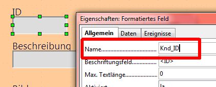

Die Fehlermeldung sagt mir, dass es in Deinem Formular kein Feld mit dem Namen "Knd_ID" gibt und somit nicht gefunden wird.
Re: Daten per Makro in ein Base Formular eintragen
Verfasst: So, 31.10.2010 17:23
von hinki
Hallo Jürgen,
danke für Deine Hilfe - es funktioniert !!!!!!!!
Und Du hattest Recht. Die Feldbezeichnung ist laut Formularnavigator anders.
Kaum macht man es richtig - schon funktioniert es :wink: Ist doch immer wieder beeindruckend.
Hab' nochmals vielen, lieben Dank für Deine Mühe und Ausdauer - ich bin begeistert und habe mit Deiner Hilfe eine Menge lernen können - ganz, ganz toll.
Uli

Für "sField_KD" kannst Du keine Entsprechung haben, weder in Tabellen noch in Formularen. Der Grund dafür: sField_KD ist eine Variable.
Diese Variable nimmt den Feldnamen des Formularfeldes (Ziel) auf, damit im weiteren Verlauf der Wert der Variablen x, die ja den berechneten Wert enthält, in das Formularfeld (Ziel) geschrieben werden kann.
Hilft Dir das weiter?
Liebe Grüße aus dem verschneiten Norden, der noch Lichtjahre von einem Chaos entfernt ist.
Uli
Verfasst: Do, 16.12.2010 14:21
von DPunch
Aloha
Hol Dir den genauen Namen des Feldes, in dem Du Dir das Feld anschaust, wie turtle47 es ein paar Posts vorher anschaulich per Screenshot gezeigt hat.
Hast Du diesen Namen (ich gehe jetzt einfach mal davon aus, dass das Feld im Formular den Namen "KundenID" trägt).
Dann ersetzt Du die letzten 3 Zeilen Deines Basic-Codes durch
oForm.getByName("KundenID").BoundField.updateInt(CInt(x))

Automatisch eintragen lassen? Ja, das geht auch.
Du kannst das über die Funktion Autowert im Bereich der Tabellenfelddefinition realisieren.
Sieh Dir hierzu einmal in diesem Beitrag den zweiten Eintrag von turtle47/Jürgen an.
Hinweise zu Informationen findest Du zum Beispiel im ersten Eintrag des Forums OOo Basic und Java / "Informationen zur StarBasic-Programmierung".
Als weitere Hilfe bist Du ja bereits hier im Forum angekommen. :)
