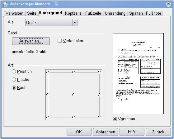

Ha, ein Schritt habe ich vergessen.
Am besten das PDF-Dokument in JPG mit Hilfe von GIMP umwandeln.
Dann kann man es in Write einfügen, oder als Grafik in der Seiteneinstellung ( unter : Format ) einbinden.
Siehe Grafik.
mfg
boser
