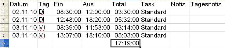

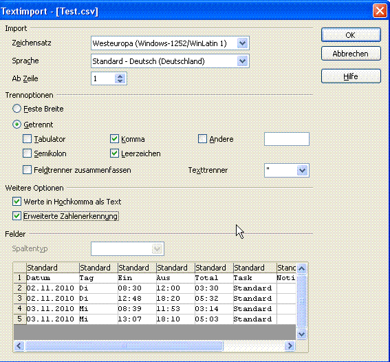

Bei erweiterter Zahlenerkennung wie folgt:
sieht das Ganz so aus:

pmoegenb hat geschrieben:Bei erweiterter Zahlenerkennung wie folgt:
Keine Ahnung, warum ich den Punkt übersehen habe.
DANKE!

die erweiterte Zahlenerkennung wird erst zur Standardeinstellung wenn sie einmal optiert wurde. Die jeweilige Einstellung bleibt bis zur nächsten Änderung erhalten.
Ist die Option aktiviert, wird aus dem Wert 03:30 der Zeitwert 03:30:00. Ist die Option dagegen deaktiviert, wird aus dem Wert 03:30 der Textwert 03:30.

von hvb
ich konnte das Verhalten mit dem offiziellen 3.2.1er OOo auch nicht nachstellen, bis ich den Screenshot vom Dialog genauer angeschaut habe. Der abgebildete Dialog ist entweder aus GoOO oder einer der 3.3er Betas (OOo oder LO) - und da muss der Haken bei der erweiterten Zahlenerkennung rein, damit die Zeit als Zeit erkannt wird.
