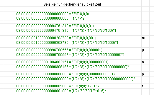

eine Sekunde ist somit bei mir auch =1/24/60/60*1 ;)

Gast hat geschrieben:noch ne Multiplikation mit 1 ans Ende?
weil dann zB 2 Sekunden =1/24/60/60*2 sind
weil dann zB 39 Sekunden =1/24/60/60*39 sind
und ich das übersichtlich (sofort als Zeitrechnung erkennbar) finde, ist aber eher selten der Fall
meist bedient man sich ja doch der Zeit Formate mitsamt deren automatischen Umwandlung ............

@clag: es ist mir schon bewußt, das der Tag mit 1 berechnet wird. Genau da lag aber mein Problem, denn die Zeit 20:00 ergibt 0,8333 (Periode) und eine Berechnung mit Dezimalzeiten würde "ungenaue" Ergebnisse bringen.

clag hat geschrieben:du solltest dir vor Augen führen, dass Zeiten als Dezimalzahlen verarbeitet werden
svnmr hat geschrieben:und eine Berechnung mit Dezimalzeiten würde "ungenaue" Ergebnisse bringen.
na sagte ich doch ;)
die Genauigkeit der Zeiten ist durch die allgemeine Rechengenauigkeit von Calc begrenzt nicht durch die Art der Formel
:roll:
(für die nächste Mars-Mission ist Calc somit nur bedingt geeignet) :lol:
