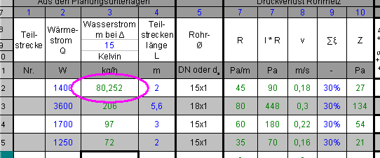

P.S. Ein kleines Problemchen habe ich noch.
Am Beispiel der von mir mit hochgeladenen Datei in Zeile C12.
Der Wert "80" ist in der Tabelle 15x1 vorhanden. Also müssten in G12 40 und in J12 0,17 ausgegeben werden.
Die Formel benutzt jedoch den nächst höheren Wert. Daher auch falsche Ergebnisse in G12 und J12. Daher auch falsches Ergebniss in L12 und M12.
Wärest du bitte noch einmal so freundlich, drüber zu schauen?! Danke.

Re: Wert aus Tabelle 2 mit < oder > ermitteln
Verfasst: Do, 02.12.2010 12:16
von balu
Hallo Leute,
unterschiedliche Ergebnisse beruhen auf einer Einstellung in den Optionen, und zwar:
-> OpenOffice.org Calc
-> Berechnen
----> Genauigkeit wie angezeigt = [x] Häkchen rein
Dann müsste es eigentlich funzen.
Verfasst: Do, 02.12.2010 12:20
von heute_neu
Hey WOW, wollte mich auch grad wunder......
Danke balu, das war der entscheidene Hinweis.
Danke CLAG, wollte dir auch grad ein Bild schicken, aber dank balu hat sich das erledigt.
Haken rein und es stimmt alles... geile Sache.
Ich danke allen für die nette, freundliche, schnelle und Fachkompetente Hilfe... Ihr seid super.
