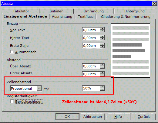

Eine halbe Zeile wäre gut.
UNd das sollte problemlos so gehen wie es in der Hilfe steht auf welöche Eddy verwies. Bei mir zumindest geht es so wie es in de Hilfe steht:
"Proportional
Wählen Sie diese Option, und geben Sie einen Prozentwert in das nebenstehende Feld ein. Der Wert 100 % entspricht einem einzeiligen Abstand."
natürlich auch mit einem Abstand von einer halben Zeile

Eine Bitte. Ich möchte nicht arrogant, ignorant oder sonst wie wirken: Fügt einer Antwort bitte ein kleines *.jpg-Bildchen von dem „Fensterchen“ bei, in dem man den Zeilenabstand stufenlos regeln kann.

Taste F11 drücken. Das Fenster "Formatvorlagen" öffnet sich.
Dort auf die passende Absatzvorlage mit der rechten Maustast klicken. "Ändern" auswählen.
In dem erschienenen Fenster auf "Einzüge und Abstände" klicken.
Dort auf die Fläche unter "Zeilenabstand" klicken. Proportional auswählen.
In der rechts erscheinenden Auswahl die gewünschte Prozentzahl einstellen.
Auf OK klicken.
Fertig.
Wenn es bei Dir nicht funtioniert, schreibe bitte, ab wo es hakt.
