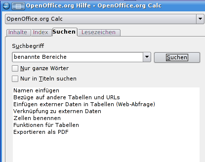

lorbass hat geschrieben:Seltsam. Ich finde in der aktuellen OOo-Version 3.2.1 in der Hilfe zu Calc
Meine Hilfe findet zu keinem Suchwort irgendwas, offensichtlich ist der Suchindex noch nicht erstellt worden. Sorry, mein Fehler.
Aus euren Links habe ich jetzt gelernt, dass man Zellbereiche/Datenbereiche mit Namen versehen kann. Anscheinend wurde jedoch meine Frage falsch verstanden. Tut mir leid, wenn ich mich nicht eindeutig ausgedrückt habe, das Konzept der Datenbereichsbenennung war mir bisher nicht bekannt.
Ich möchte in einem Diagramm eine Datenreihe mit einem Namen versehen. Damit meine ich denjenigen Namen, der später im Diagramm in der Legende angezeigt wird. Wie unten gezeigt scheint der Dialog aber nur Bezüge auf eine Zelle, die den gewünschten Namen enthält, zuzulassen. Meine Frage ist, ob es auch möglich ist, in das Feld "Bereich für Name" eine Konstante, also direkt die gewünschte Datenreihen-Bezeichnung einzugeben. Bisher muss ich eine Zelle anlegen, die den gewünschten Namen etnhält und dann auf diese Zelle verweisen.
