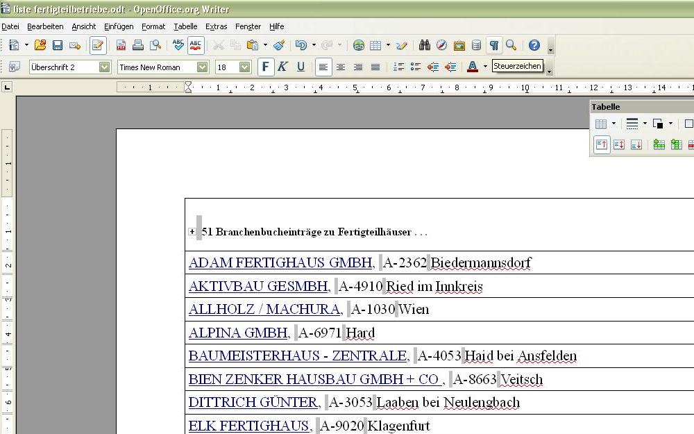

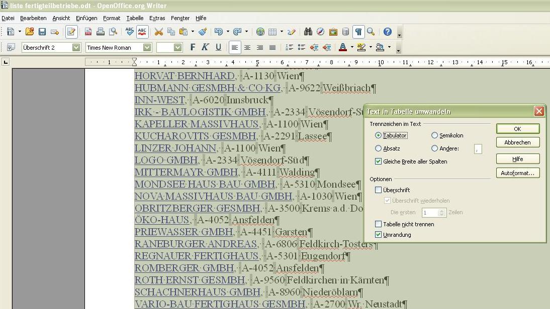

Ausgangssituation
Ausgangssituation
Ergebnis
Ergebnis

Hallo ulsen,
bei Trennzeichen im Text > andere anklicken und dort ein Leerzeichen eingeben.

ulsen hat geschrieben:Was mache ich falsch.
Keine Ahnung. Woher sollen wir das wissen? Du schreibst ja nicht, was du gemacht hast.
ulsen hat geschrieben:Siehe Bilder dazu.
Und was sollen wir damit? Warum fügst du keine Writer-Datei mit einem Beispiel bei?
Mal auf's Geratewohl:
  • Markiere eins der geschützten Leerzeichen und kopiere es mit [Strg]+[C] in die Zwischenablage.
  • Markiere den umzuwandelnden Text
  • Tabelle > Umwandeln > Text in Tabelle…
  • Trennzeichen im Text: (o) Andere markieren
  • Füge das geschützte Leerzeichenmit [Strg]+[V] aus der Zwischenablage ein
  • Markierung [ ] Überschrift entfernen
  • [OK]

Eigentlich habe ich mich bemüht nach den Anweisungen zu halten. Offensichtlich habe ich aber vergessen in der Option "andere" das Leerzeichen einzugeben und nur das Komma entfernt. Jetzt mit einem erneuten test hat es funktioniert, ich habe das Leerzeichen eingetippt. Irritiert hat mich auch der Fakt dass das Hakerl beim Tabulator entfernt wurde (was ich mit der Absatzmarke verwechselt habe). Die Zeilen wurden an den Absatzmarken trotzdem erstellt, auch wenn hier kein Hakerl enthalten ist. Verstehe ich richtig, dass bei der Wahl einer anderen Option (als die Absatzmarke) die Absatzmarke immer verwendet wird?
Mit den Bildern dachte ich die Ausgangssituation und das Ergebnis zu veranschaulichen, dass mit der Writerdatei nicht der Fall wäre.
